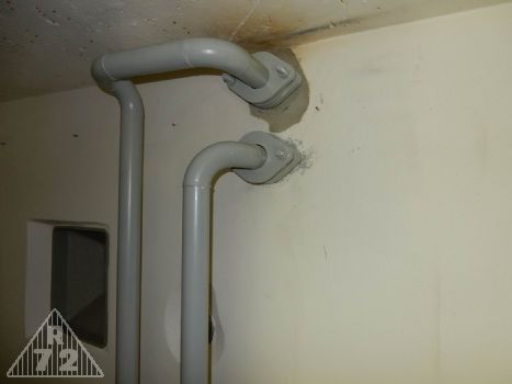

Chybami se člověk učí, takže jsme museli odříznout před lety slavně nainstalované příruby na dvojvýfuk, protože tady prostě neměly být. Tady se to mělo řešit jinak, tak jak vidíte na obrázku, tedy samosvorná uložení pomocí dvou přírub a navařených kroužků na trubky.<br>Zde tedy odparka a výfuk ze strojovny.<br>Jinak jak tu mohl někdo pozorovat stěnovým periskopem mezi těmi dvěma trubkami, když ta vpravo ještě musí být "oizolována" a bude tedy výrazně objemnější, to nám moc hlava nebere. Periskopová trubka tam jinak částečně vykukuje zpoza pravé trubky.<br>Podle všeho to vypadá, že kdyby se posunul prostup v podlaze více do týlu, vyjde to skvěle, ale asi trochu chybička ve stavbě. Našli jsme jich na objektu ostatně více.
