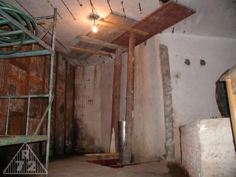

Tradiční problém všech objektů rokytnického podůseku - vytržená pažnice studny. Krom poničení studny samotné je zde vždy více či méně poškozena podlaha horního patra. V našem případě to dopadlo ještě slušně, ale přesto bylo potřeba průraz zabetonovat. Na obrázku tak vzadu studna, nad ní šalování podlahy horního patra a vpravo fundament pro agregát. Ten jediný byl na rozdíl od filtrů v roce 1938 na objektu již namontován. <br>Pro srovnání velikosti místnosti snad poslouží informace, že postele vlevo jsou přesne ty, co jsou vidět na dalších snímcích. Místa tedy skutečně pomálu.
